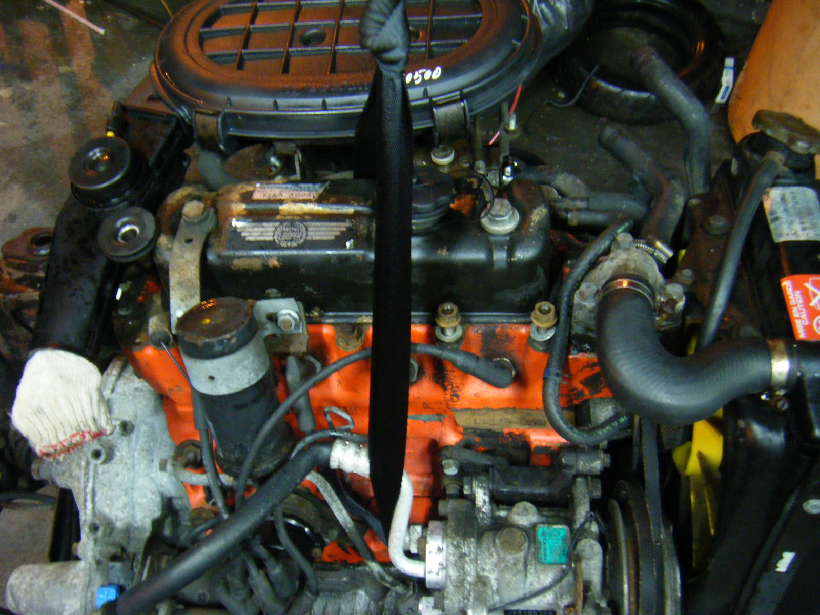

前陣子 一些引擎風波謝謝大家的關心 ˙˙˙
近期託車廠購入一顆引擎 但是它是橘色 又是單點噴射COOPER!
請問有人曾看過橘色引擎嗎?
要如何網路尋找確認它的身分?
以下照片請觀看一下

回覆: 逸品嗎?!
引擎後方會有一個製造年份,顏色可能是退色了吧!!

那如果整體都橘色?
因為最近在改造 ˙˙˙剛好今天在觀看引擎鳥仔蓋裡面 ! 發現整個都是橘色的!
後方寫96

呵呵 ˙˙˙ 引擎本身算是優良品! 鳥蓋打開一點油垢都沒有
連水箱一點銹都沒有...新車架整個強化重噴防銹 (舊得拆下龜裂得有點誇張)
但是鳥蓋那邊有些銹,貼著COOPER標籤捨不得撕掉! 這樣才有味道
只是問了好幾位前輩,有沒有看過(((橘色))) 都說是退色 突然昨晚檢查鳥仔那是否有油垢
發現整座都是橘色
非常好奇˙˙˙
線路已經麻煩車廠重新牽線 畢竟二十年路程連線路都有點複雜

是噴射COOPER引擎
但不是COOPER "S"

引擎號碼ID識別;
12H397 : Cooper S Mk3 with dynamo and negative earth
12H398 : Cooper S Mk3 with alternator and negative earth
網路找的,參考看看!!

我的引擎號碼是12a2ej34330000
我ㄑ查都查不到 能確定的是它是橘色的 因為鳥蓋打開後ㄊ整個都是一樣的橘@@˙˙˙
