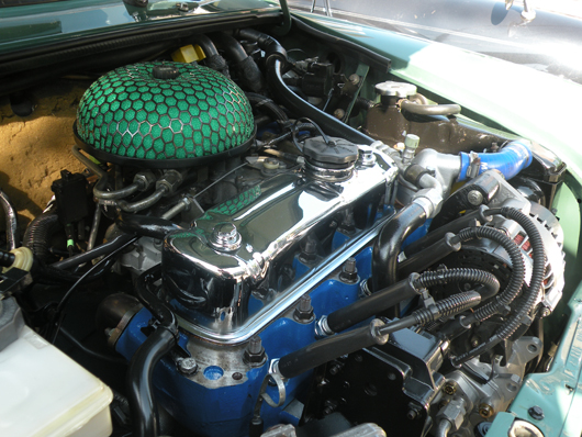

回覆: 空氣濾心器 方向盤 疑問
這種濾清器在台灣比K&N和ITG更好找,效果也不錯~

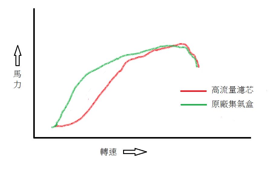

永和達 寫道:
我認是節氣門設計與供油的關係
加大流量的空氣濾芯對提升引擎輸出,並無實質的幫助
半年前我曾以同一部Spi車上馬力測試機
分別記錄1不裝集氣箱與濾芯2原廠集氣箱與濾芯3高流量濾芯
結果高流量濾芯並無勝出,反而第二組的輸出較為平均
我們拆下電腦供油車款的火星塞來觀察
燒白的火星塞可以判定Mini的電腦是設定趨向稀薄供油
當我們單方增加空氣流量,而不相對增加供油量,這將會是什麼結果呢?
高流量濾芯的魅力在於
它會產生一種聽似馬力變大的引擎吼叫聲浪
但你得為出付出更多的汽油,同時還會被"原廠設定"的Mi靜靜扒過或刷卡
阿達哥,
"當我們單方增加空氣流量,而不相對增加供油量,這將會是什麼結果呢?"
這件事情該是MCU會幫忙處裡吧??!!
至少有個tolerance是MCU可以彌補供油.
高流量濾芯並不會真的把大量空氣灌進去...只是當引擎真的要大口吸氣時, 這種口罩可以讓呼吸比較順暢囉~
我是覺得hi-flow-filter是個未來改引擎的前置作業...或許stage3的缸頭會吸更多空氣??!!

回覆: 空氣濾心器 方向盤 疑問
jason兄
永和4~6日會在台南跑來跑去
招待就不用啦!希望有空到偉盛大伙聊聊
Eddie:
ECU會幫忙處裡嗎?原廠Mi的行車電腦功能窄的很,別妄想它能"彌補供油"了
缺油一直是電腦Mi無解的性能封印
唯一的解決辦法是換"可程式"的改裝行車電腦
高流量濾芯的好處是較低的流通阻力,有利於引擎高轉速的工作區域
但對常用的中低轉速而言,高流量濾芯缺乏集氣盒導風管"整流"的效果.致使該工作區輸出功率低下
這點我們可以透過馬力測試看出結果
裝置高流量濾芯的引擎,馬力輸出曲線較陡.中低轉速輸出較原廠為低
裝置原廠集氣盒的引擎,馬力輸出曲線較為平均.事實上最高峰值時的表現與高流量濾芯相差無幾
實際路測,高流量濾芯還有著一個原廠集氣盒所沒有的毛病
在大腳油門起步的情況時,裝置高流量濾芯的引擎.起步初段時會有"NO控"的現像產生
那麼.原廠集氣盒在引擎高轉速的工作區域,會有進氣量不足而"窒息"的問題嗎?
對於未改裝的引擎而言,原廠集氣盒不會有什麼問題............問題是在排氣門之後的環節
hi-flow-filter是個未來改引擎的前置作業............
我會認為:改了引擎後,這方面如真的出現問題,再改換hi-flow-filter也不遲
下圖是憑過去拉輪馬力測試印象所繪,僅供參考

回覆: 空氣濾心器 方向盤 疑問
謝謝阿達的圖...
我正因為起步"NO控"而準備要喚回原廠的集氣盒...
根據其他車種的經驗...我以為這是因為"香菇頭"在起步時吸到熱空氣.
