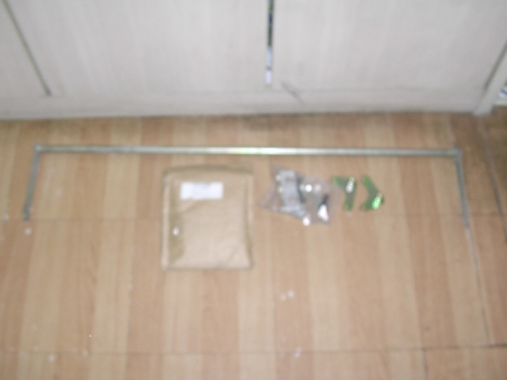

阿修.我這有一組全新後防傾桿.要不要來找我拿阿.嘿嘿.
jpg  (413.33 KB)
42_4c63f7dee894c.jpg 1024X768 px
Posted on: 2010/8/12 7:28
回覆: 自製 前防傾桿(團購提案)
前防傾桿,我也有興趣,但不知是否有車友比較過日本D牌一體(紅色)
還是K牌的好用?
好像以上2款都有台製的哦!
Posted on: 2010/8/12 8:03
回覆: 自製 前防傾桿(團購提案)
S與K排前後英國件試了後就拆賣了......最後車上留下的是紅管
Posted on: 2010/8/12 8:36

回覆: 自製 前防傾桿(團購提案)
永和達 寫道:
達哥~
可以請教一下嗎?
為何S&K都試完拆賣?
是效果不如預期?還是不適用?
我蠻好奇的!!
Posted on: 2010/8/12 9:34
回覆: 自製 前防傾桿(團購提案)
效果不如預期?還是不適用
兩者都有
好安裝嗎?......裝過的車友應該都很清楚
為什麼不好安裝......
就算"硬裝上了"靜態時便已帶著應力
行車時這些應力將會不經意的反映出來,前後都有同樣的問題
細的那組,除了異音外.順服度還ok
粗的那組僵直,沒有什麼順服Q度可言.搭配彈簧或許還行
問題是要操控感的人會棄饅頭選彈簧否?
如果非要用這兩組,得先上八卦台將車體樑架校準
同時補強車艙才行,否則被撕裂的將不止是樑架
紅管單純扣在束桿臂上,不與車台樑架接觸.結構問題少多了
整體懸吊搭配饅頭剛剛好
任何改裝,切記整體考量
我不是沒開過用這兩組防頃桿作出的好底盤
問題是:那不是4千或4萬所能搞起來的
那兩組防頃桿,還剩一支後面的丟在車廠
需要的可自取,我當斷頭出清
Posted on: 2010/8/12 17:27
