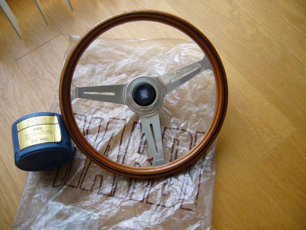

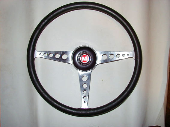

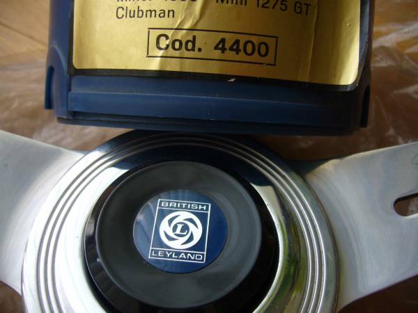

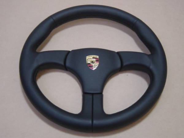

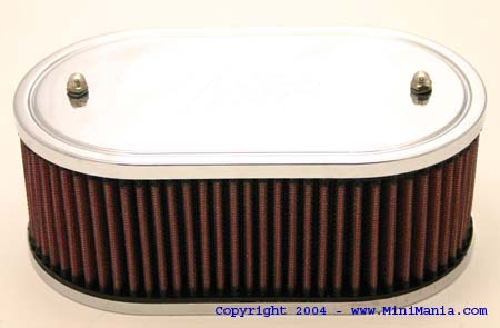

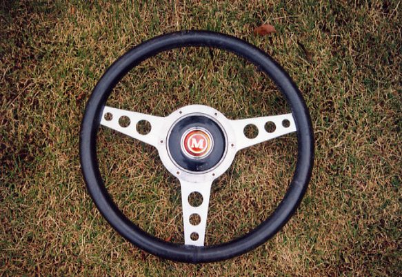

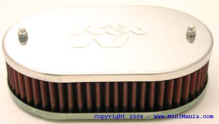

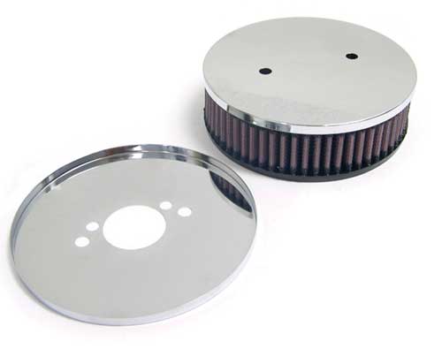

提問 95以後噴射引擎可以裝空氣濾心器嘛?
以下哪種可以裝ㄋ

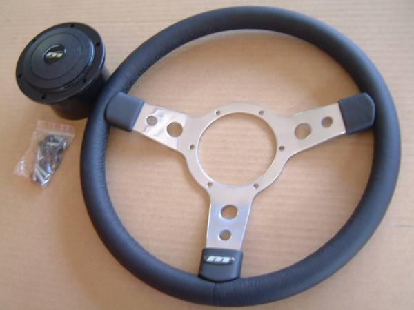

提問 只要是轉接座 合得上去方向盤 不管哪種的方向盤都可使用嘛

可以的!!
但是底座尺寸/鎖點要注意,有分別的!!
如果有到双點引擎,又是不一樣的的底座(改裝品)
又想玩原廠車了嗎?
我這邊現在有ITG/K&N都是噴射車用的,你可以拿去比對一下!!
轉接座合的上方向盤,也要槍管能合才可以用喔!
我使用後覺得57-0082.jpg固定得很不牢固, 因為是束緊環鎖在軟橡膠主體上, 束緊環容易移位...造成filter主體鬆脫.
其他牌子我就不知道了...
