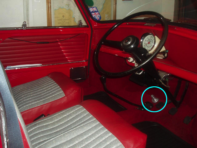

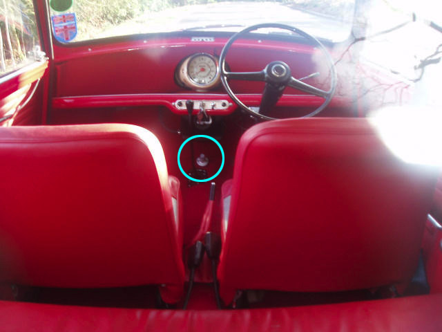

請問圖中藍色框框內的開關,不知有何作用喔?
(難道是發射飛彈?)

felixneko6 寫道:
(難道是發射飛彈?)
不......那是自爆裝置~ ...
ㄟ... 是MK1遠光燈地板開關啦~
您改MK1方向機柱方向盤時...遠光燈必需改回MK1的原始設定"地板開關"...縮圖
小貨卡也有裝..不過裝的是OEM仿LUCAS的~
LUCAS TYPE地板開關~
MINI也可搭配其它車系用的這款有橡膠滾邊地板開關
您照片上的正Mini MK1原廠應該是裝下面這款...縮圖
Lucas 103SA地板開關
這枚除了託車友jaly從日本挖了一枚回來,上面照片是另外找的備料!
因為三台中有兩台都改了這款地板型遠光燈開關!縮圖
Lucas地板開關底部
畢竟都是被閃不閃別人~ (要閃我都馬是直接殺四枚大霧燈! )
