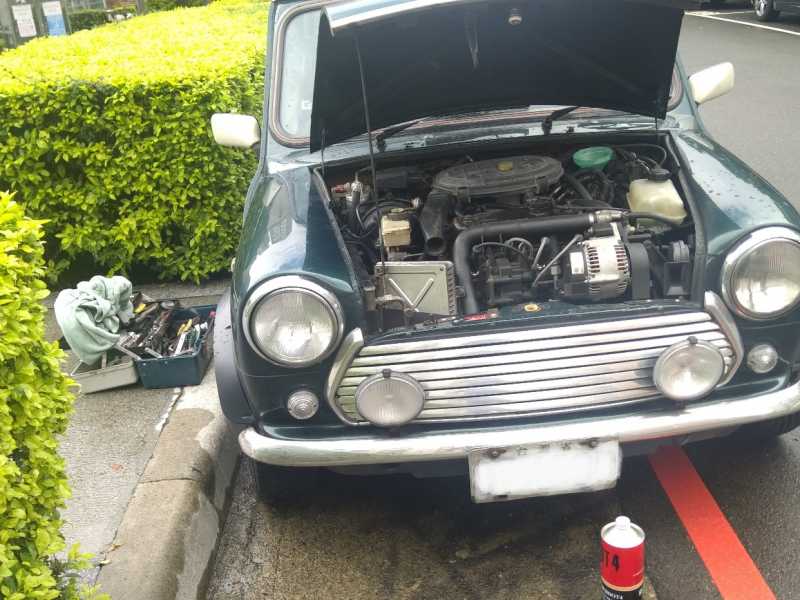

一早準備送女兒去褓母家,
開車庫鐵門,準備出門,
踩離合器,有點軟軟的感覺,
入一檔,稍放離合器,竟有爆衝一下的感覺,
當下覺得不太對,開到街角轉彎處,踩離合器
更軟了,感覺完了,果然開不到100公尺,
換檔已無法入檔。
當下已知離合器油路一定出問題了。
開引擎蓋一看,分幫處稍微濕濕的,心裡有譜。
分幫應有小漏油~
1. 先到加油站,買了一瓶煞車油(四號)
2. 打開引擎蓋在面對引擎的右上方查看離合器
     總幫裡面的煞車油果然比較少。
3. 把總幫內煞車油補到九分滿。
4. 用十號扳手,把離合器分幫的泄油螺絲旋鬆。
5. 進到車內踩離合器,讓煞車油把油路裡的
     空氣排出,直到離合器踩起來有硬度感。
6. 再加滿煞車油,再踩離合器,確認空氣全排出。
7. 把離合器分幫的泄油螺絲用扳手轉緊。
8. 發動車子測試離合器是否可以正常運作入檔。
9. 若可以,恭喜,緊急修護完成,要盡快到
     維修廠更換離合器分幫,以免再顧路。
以上是緊急時應急的急救DIY步驟,僅適合分幫
小漏的情況,大漏則撐不了多久又會漏光。
平時請記得時時檢查離合器分幫狀態,
也檢查總幫與煞車油是否足夠。
提醒:
煞車油會咬車漆,漏出的煞車油要用水
沖洗乾淨。
